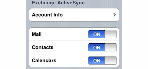

Όταν όμως το Gmail πρόσθεσε την δυνατότητα Exchange, πολλοί ήταν οι χρήστες που δεν μπορούσαν να χρησιμοποιήσουν και αυτή την δυνατότητα, διότι το iPhone δυστυχώς υποστηρίζει μόνο έναν λογαριασμό Exchange. Όσοι όμως έχετε jailbroken συσκευές, ο παρακάτω οδηγός θα σας δείξει πώς να προσθέσετε όσους περισσότερους Exchange λογαριασμούς επιθυμείτε.
Το πρώτο βήμα που θα πρέπει να κάνετε είναι να εγκαταστήσετε το OpenSSH και να ρυθμίσετε σωστά τον πρώτο λογαριασμό Exchange.

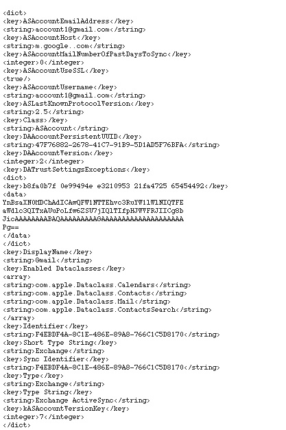

Αφού κάνετε ένα αντίγραφο ασφαλείας (backup) του πρωτότυπου αρχείου, ανοίξτε το χρησιμοποιώντας κάποιον plist editor και στην αρχή θα δείτε τον λογαριασμό Exchange που θα μοιάζει κάπως έτσι:
Μένουν πλέον λίγες μικρές τροποποιήσεις.
Αλλάξτε τα πεδία κάτω από τα ASAccountEmailAddress, ASAccountEmailUsername, και DisplayName στα σωστά στοιχεία του δεύτερου λογαριασμού Exchange. Επίσης θα χρειαστεί να αλλάξετε και τα 4 τελευταία ψηφία του DAAccountPersistentUUID σε κάτι άλλο (δεν παίζει ρόλο τι, απλά πρέπει να είνια διαφοιρετικό από το πρώτο αλλά να έχουν τον ίδιο αριθμό ψηφίων).
Ομοίως, θα πρέπει να αλλάξετε και τους 4 τελευταίους χαρακτήρες του πεδίου Identifier σε οτιδήποτε άλλο,αλλά θα πρέπει να κάνετε την ίδια αριβώς αλλαγή και στο πεδίο του Sync Identifier (ώστε οι δύο συμβολοσειρές να ταυτίζονται).
