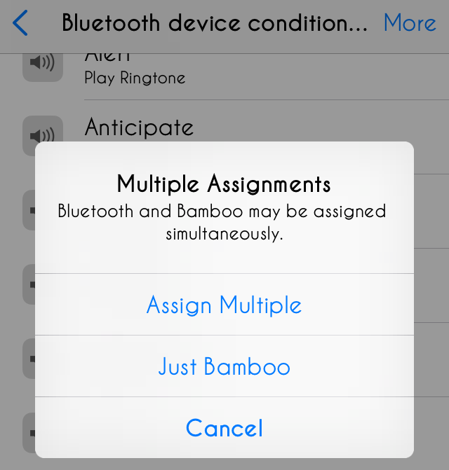

έχω φτιάξει ακριβός αυτό :
Δημοσίευση 03/06/2015 - 09:30
Ο χρήστης KatiaSr, στις 02 Jun 2015 - 21:47, έγραψε:snapback.png
Άρα τι κάνω με το actif? Γράφω στο πλαίσιο για το Bluetooth την ονομασία της συσκευής, και μετά;
Καλημέρα. Εφόσον λοιπόν καταχωρήσεις την ονομασία της συσκευής στο αντίστοιχο πεδίο (case sensitive) στο settings menu του ActIf, πας στον Activator και με την σειρά φτιάχνεις τα παρακάτω:
1. Activator>Anywhere>Shake Device*** >(ActIf) Bluetooth Condition
2. Activator>Anywhere> (ActIf conditions) Bluetooth Device Condition Passed>(Switches Deactivate) Bluetooth
3. Activator>Anywhere> (ActIf conditions) Bluetooth Device Condition Failed>(Switches Activate) Bluetooth
Με τον παραπάνω τρόπο δημιουργήσαμε τα εξής:
Όταν θα κάνεις Shake Device από οπουδήποτε, ακόμα και όταν το τηλ σου είναι κλειδωμένο (αρκεί να είναι φωτισμένη η LS)... και ταυτόχρονα η συσκευή Bluetooth είναι συνδεδεμένη, τότε... θα απενεργοποιείται το Bluetooth. Αν η συσκευή Bluetooth δεν είναι συνδεδεμένη θα συμβαίνει ακριβώς το αντίστροφο, δηλ το Bluetooth θα ενεργοποιείται. (Εννοείται πως αν είναι ήδη ενεργοποιημένο δεν θα συμβεί τίποτα)
Χωρίς να είναι απαραίτητο θα σου πρότεινα στο τέλος του 2ου & 3ου βήματος, όταν δηλ. θα επιλέξεις το τελικό action (Activate/Deactivate Bluetooth) να επιλέξεις ταυτόχρονα και ένα σύντομο ήχο της επιλογής σου όπου θα ακούγεται όταν ενεργοποιείται και έναν διαφορετικό όταν απενεργοποιείται το Bluetooth (multiple assignment).
Όταν λοιπόν θα πας στο section Switches Deactivate και τσεκάρεις το Bluetooth, αμέσως μετά θα κάνεις scroll up στο section ringtones και θα τσεκάρεις και έναν σύντομο ήχο. Ο Activator θα σου εμφανίσει το παρακάτω μήνυμα και συ θα επιλέξεις "assign multiple". Το ίδιο θα κάνεις με το Activate Bluetooth αλλά με διαφορετικό ήχο.
post-61356-0-61261600-1433316734_thumb.p
*** Το Shake Device είναι ενδεικτικό και μπορείς να το αντικαταστήσεις με οποιοδήποτε άλλο gesture. Παρόλα αυτά το Shake Device είναι το μόνο "gesture" που θα σου επιτρέπει να πυροδοτήσεις όλο αυτό χωρίς καν να κοιτάξεις το τηλ σου. Αρκεί να πατήσεις μια φορά το Sleep ή Home Button για να ξυπνήσεις την LS, να κάνεις shake την συσκευή και ο χαρακτηριστικός σύντομος ήχος που θα ακολουθήσει θα σε ενημερώσει ότι αφενός το action πραγματοποιήθηκε και αφετέρου αν το Bluetooth ενεργοποιήθηκε ή απενεργοποιήθηκε αντιστοίχως.
την εντολή για να κλείνει το bluetooth από μόνο του εάν παραμείνει ανοιχτό χωρίς να είναι με κάποια συσκευή συνδεδεμένο που θα την βάλουμε?
Τελευταία επεξεργασία από: james, 02/01/2016 - 15:57

Ok. Τώρα είναι πιο ξεκάθαρα τα πράγματα.
Ξεκινάς αναθέτοντας στο Shake Device gesture την ενεργοποίηση του Bluetooth.
Αμέσως μετά...ενεργοποιείς το Bluetooth (χωρίς απαραίτητα να συνδεθείς με κάποια συσκευή), εγκαθιστάς το ActIf και εφόσον καταχωρήσεις την ονομασία της Car Bluetooth συσκευής στο αντίστοιχο πεδίο (case sensitive) στο settings menu του ActIf, πας στον Activator και με την σειρά φτιάχνεις τα παρακάτω:
1. Activator>Anywhere>Disconnected from your Bluetooth device > Run Shell Command
Shell Command=
sleep 60 && activator send jzplusplus.ActIf.bluetooth
[b]2. Activator>Anywhere> (ActIf conditions) Bluetooth Device Condition Failed>(Switches Deactivate) Bluetooth
Όταν θα κάνεις Shake Device από οπουδήποτε, ακόμα και όταν το τηλ σου είναι κλειδωμένο (αρκεί να είναι φωτισμένη η LS)... τότε... θα ενεργοποιείται το Bluetooth και κατ´ επέκταση θα συνδέεται στο car Bluetooth device εφόσον βρίσκεται σε εμβέλεια.
Όταν αποσυνδέεται το car Bluetooth device, τότε το τηλ θα επανελέγχει αν υφίστανται επανασύνδεση εντός 1' και εφόσον όχι, θα απενεργοποιείται το Bluetooth.
Enjoy :)
