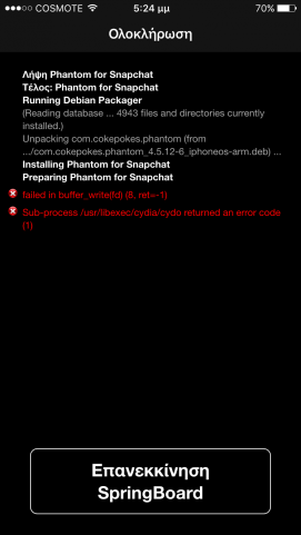

Καλημέρα σας,προσπαθώ να κατεβάσω απο Cydia ena Tweak και μου πεταει αυτό το μήνυμα.Έλεγα μήπως ήταν που έκανα update την εφαρμογή αλλά σύμφωνα με τα log files του tweak είναι ΚΑΙ Αυτό αναβαθμισμένο..
Χώρο έχω,που σε προηγούμενο ποστ μου είπατε να ελέγξω.
Ακόμα σήμερα μου είπε να κάνω ενημέρωση το Youtube++ και μου έκανε κάτι παρόμοιοι αν όχι το ίδιο δε θυμάμαι..
Any ideas??

#232   tgousopoulos
tgousopoulos
  • 21.642 μηνύματα
  • GameCenter:tgousopoulos
Δημοσίευση 26/07/2016 - 14:50
Χωρο στο partition μαλλον δεν εχεις. Δες απο cydia στην αρχικη ποσο χωρο εχεις.
#233   nikosgnr
Any ideas??
Λόγω χώρου παίρνεις το παραπάνω, μιας και δε γίνεται σωστός διαμοιρασμός των φακέλων στο root της συσκευής.
Αν έχεις περάσει iCleaner δες το χώρο απο εκεί, ή στο Storage του Cydia.
Για την ώρα η μοναδική λύση είναι το Stashing απο το Repo του Coolstar.
https://coolstar.org/publicrepo/
Τελευταία επεξεργασία από: nikosgnr, 26/07/2016 - 14:51

#237   GiannisMaurokouk
GiannisMaurokouk
  • 134 μηνύματα
Δημοσίευση 26/07/2016 - 15:09
Όλα καλά με ένα καθαρισματάκι μέσω icleaner Pro και το tweak που μου πρότειναν!ευχαριστώ!
