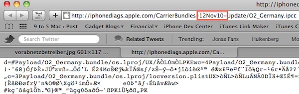

Στις 2 Νοέμβρη η Apple έδωσε στους developers την GM έκδοση της iOS 4.2 και αν λάβουμε υπόψιν τον συνήθη κύκλο της Apple αναμένουμε στις 9 Νοέμβρη την public κυκλοφορία της έκδοσης μέσω του νέου, επίσης, iTunes 10.1 για το iPhone, iPad και iPod touch. Τον ισχυρισμό αυτό επιβεβαιώνει και το γερμανικό site Inside-Handy.de, το οποίο ισχυρίζεται ότι η Deutsche Telekom τους μετέδωσε την ίδια πληροφορία.
Ωστόσο, ένα άλλο γερμανικό blog, το iFun, υποστηρίζει ότι η κυκλοφορία της iOS 4.2 θα γίνει την Παρασκευή 12 Νοέμβρη. Ο λόγος είναι επειδή ανακάλυψαν ότι εκείνη την μέρα η Apple θα προωθήσει updates στα carrier settings όπως μπορείτε να δείτε και στο παρακάτω screenshot ή σε αυτό το link.
Η 9η Νοέμβρη μοιάζει πιο ιδανική ημερομηνία για την Apple. Σε κάθε περίπτωση φροντίστε από τώρα να σώσετε τα SHSH blobs εάν ενδιαφέρεστε για jailbreak/unlock.
