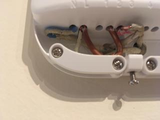

Δημοσίευση 03/05/2019 - 19:15
Καλησπέρα σε όλους,
Να κάνω μια σύντομη ενημέρωση μιας και εγκατέστησα σήμερα και το δικό μου nest.
Ν σημειώσω πως μένω σε πολυκατοικία με αυτόνομη θέρμανση φυσικού αερίου. Στον παλιό θερμοστάτη υπήρχαν 4 καλώδια, από τα οποία τα δύο ήταν φάση/ουδέτερος, ενώ τα άλλα δύο την εντολή στον καυστήρα. Σας παραθέτω φωτογραφίες με τη συνδεσμολογία του heatlink. Αρχικά με παίδεψε λίγο γιατί θεώρησα ότι τα δύο καλώδια έπρεπε να συνδεθούν, το ένα στο λεγόμενο call for heat (θέση 3), και το άλλο στη θέση common (θέση 2). Μετά από καμιά 10 φορές πάνω κάτω στην πολυκατοικία για να ανοιγοκλείνω τον γενικό στον καυστήρα (μη πάθουμε και καμιά ηλεκτροπληξία), διαπίστωσα ότι και τα δύο αυτά καλώδια εξυπηρετούν ακριβώς τον ίδιο λόγο (είναι και τα δύο εντολές στον καυστήρα). Έκανα λοιπόν γέφυρα το L με τη θέση 2 και το πρόβλημα λύθηκε. Δουλεύει άψογα με το google home mini και μπορείς με φωνητική εντολή να ανοιγοκλείνεις τη θέρμανση αναφέροντας τη θερμοκρασία που επιθυμείς.
