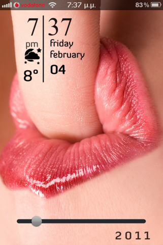

Posted 05 February 2011 - 02:40 AM
:blink:
Attached thumbnail(s)
http://www.iphonehel...81471_thumb.png
Αυτη η lockscreen ανηκει σε καποιο theme,και πως setaroume τα στοιιχεια της ημερομηνιας και του καιρου?
Τελευταία επεξεργασία από: Hlias21, 13/02/2011 - 09:18
#199   yorg0s
yorg0s
  • 17 μηνύματα
Δημοσίευση 13/02/2011 - 22:55
Λοιπόν θα μπείς με Winscp και θα πάς root /Library / Themes / Locktypo GR.theme
Θα ανοίξεις το style.css με notebook και θα δείς κάπου γράφει
background-image:url('/private/var/mobile/Library/SpringBoard/LockBackground.jpg');
Αντικατέστησέ το με αυτό
background-image:url('LockBackground.png');
Και λογικά θα είσαι κομπλέ!
Είσαι θεός! Χίλια ευχαριστώ και είχα ξενερώσει!
