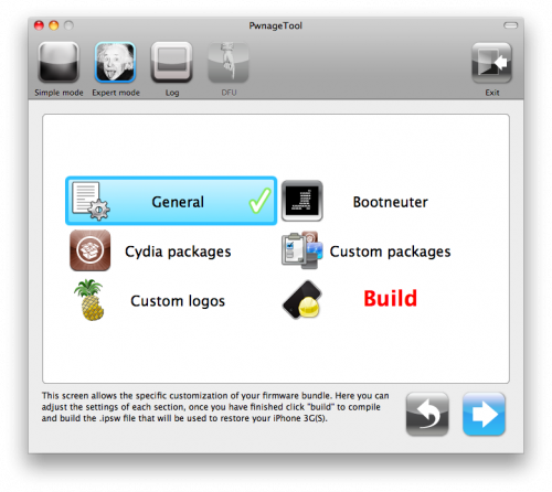

- Επιλέξτε το firmware, πατήστε 'επόμενο' -> και θα δείτε 6 επιλογές...
- General

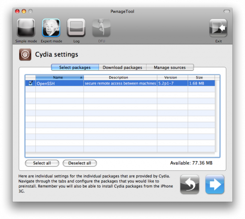

- Cydia
Aπό αυτό το menu μπορείτε να επιλέξετε τα packages του Cydia τα οποία επιθυμείτε και να τα περάσετε κατευθείαν στο custom .ipsw που δημιουργείτε με το PwnageTool ώστε να μην χρειαστεί να τα εγκαταστήσετε χειροκίνητα από το Cydia.
Επιλέξτε download packages και με διπλό κλικ κατεβάστε το package που επιθυμείτε π.χ το OpenSSH
Από το menu Select packages τικάρετε τα packages που επιθυμείτε να περάσετε μέσα στο custom .ipsw και πατήτε 'επόμενο' ->

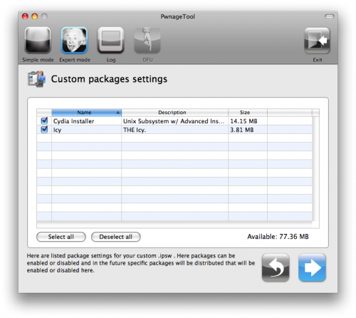

- Custom Packages
Επιλέξτε οπωσδήποτε το Cydia και εφόσον θέλετε και το iCy

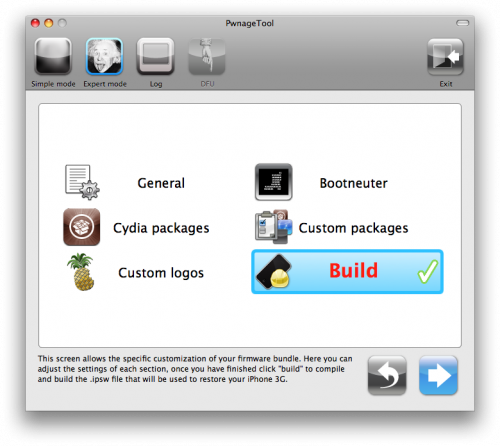

- Build
Είστε έτοιμοι να δημιουργήσετε το custom .ipsw. Πατήστε το build και η διαδικασία θα αρχίσει...
- Επιλέξτε Yes ώστε να ξεκινήσει η δημιουργία του custom firmware.

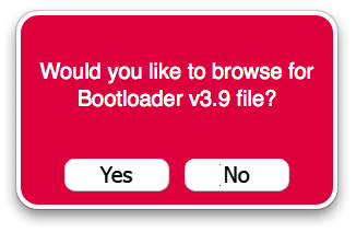

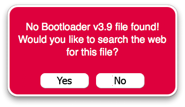

Θα σας ζητηθεί να κάνετε upload τα αρχεία των bootloader (3.9 και 4.6)
Στην ερώτηση για έρευνα στο διαδίκτυο επιλέξτε No
Στη συνέχεια θα χρειαστεί να πλοηγηθείτε στο desktop και να εντοπίσετε το αρχείο του BL 3.9. Ακολουθήστε την ίδια διαδικασία και για το αρχείο του BL 4.6... Σε τυχόν ερώτηση για 'legit user' επιλέξτε No.

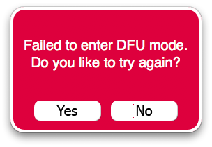

Σημείωση: Εάν αποτύχετε να θέσετε το iPhone σε Recover mode θα εμφανιστεί το παρακάτω μήνυμα
1. Επιλέξτε Yes.
2. Αποσυνδέστε το iPhone από το USB.
3. Απενεργοποιήστε το iPhone (power off).
4. Ενεργοποιήστε το iPhone και συνδέστε το με το USB.
5. Ακολουθήστε και πάλι προσεκτικά τις οδηγίες στην οθόνη...

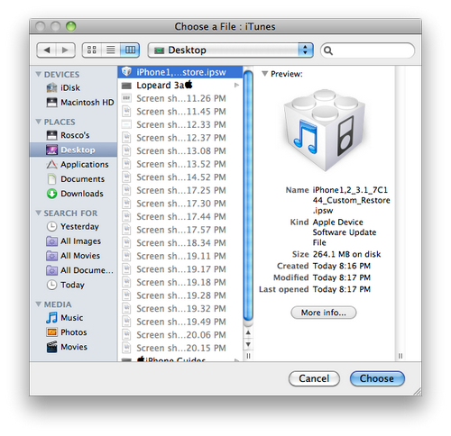

- Κρατώντας πατημένο το Alt/Option key στο πληκτρολόγιο σας, επιλέξετε Restore στο iTunes
- Πλοηγηθείτε στο custom ipsw που μόλις δημιουργήσατε.
- Επιλέξτε το και πατήστε Choose.
- Το iTunes θα ξεκινήσει το Restore του iPhone με το custom ipsw
