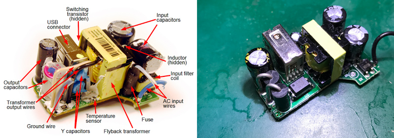

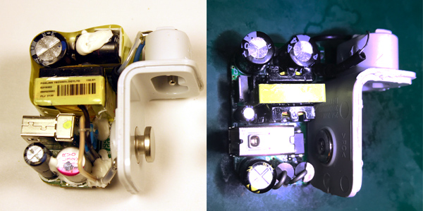

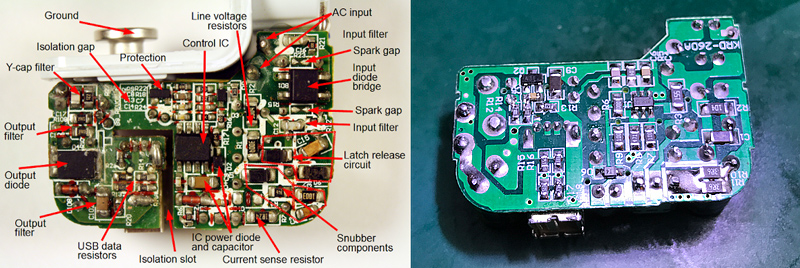

Καλησπέρα σε όλους,
Όπως έγραψα πριν μερικές ημέρες, παρήγγειλα δύο από αυτούς τους φορτιστές και όπως υποσχέθηκα θυσίασα τον έναν.
Έχουμε και λέμε:
Τα πιο αναλυτικά tear-downs του συγκεκριμένου charger στο διαδίκτυο είναι αυτό και αυτό
από το πρώτο δανείζομαι κάποιες φωτογραφίες για να με βοηθήσουν στην παρουσίαση. Προφανώς, οι δικές μου φωτογραφίες βρίσκονται δεξιά.
Σε αυτές τις φωτογραφίες βλέπουμε το φορτιστή χωρίς το περίβλημά του.
Η αλήθεια είναι πως σε αυτό το σημείο ήδη τα πράγματα έχουν αρχίσει να μην δείχνουν καλά..
Δεν υπάρχει καμία μόνωση εν αντιθέσει με την αριστερή φωτογραφία του original charger όπου φαίνεται ξεκάθαρα η παρουσία μονωτικής ταινίας γύρω από το μετασχηματιστή καθώς και μονωτικό υλικό άσπρου χρώματος το οποίο συγκαλύπτει συγκεκριμένα σημεία του κυκλώματος.
Εδώ βλέπουμε την άλλη όψη της πλακέτας. Το βασικό που πρέπει να προσέξουμε εδώ πέραν των διαφορών στη διάταξη αλλά και στα χρησιμοποιηθέντα στοιχεία είναι το κόψιμο στην πλακέτα(isolation slot) το οποίο - για να το πω απλά και κατανοητά - ουσιαστικά διαχωρίζει το κομμάτι υψηλής τάσης της πλακέτας (αυτό που συνδέεται με το εναλλασσόμενο ρεύμα της πρίζας) από το κομμάτι της πλακέτες το οποίο διαχειρίζεται το συνεχές ρεύμα χαμηλής τάσης και καταλήγει στη θύρα usb. Αυτός ο διαχωρισμός αποτελεί προϋπόθεση για λόγους ασφαλείας από τον Αμερικανικό οργανισμό ασφαλείας και πιστοποιήσεων UL.
Όπως θα δείτε και στο βίντεο, αρχικά είμαι τόσο σίγουρος πως πρόκειται για original φορτιστή που τον συγκρίνω με έναν άλλον χαμηλής όμως ποιότητας κλώνο και παρουσιάζω τις βασικές εξωτερικές διαφορές οι οποίες μπορούν να βοηθήσουν κάποιον να ξεχωρίσει τον ψεύτικο.
Ο λόγος που φαίνομαι αρχικά τόσο σίγουρος είναι τόσο η προέλευση του φορτιστή όσο το υψηλής ποιότητας κουτί και γενικά η αψεγάδιαστη εξωτερική του εμφάνιση.
Μόλις όμως έφτασα στο εσωτερικό ήταν πολύ εύκολο να διαπιστώσω πόσο λάθος έκανα.
Στην πραγματικότητα και γι' αυτό οφείλω τα εύσημα στον κατασκευαστή είναι ο υψηλότερης ποιότητας κλώνος που έχω πετύχει ever.
Το πλήρες video εδώ: https://youtu.be/FOrQW2he-gc

Χαρα στο κουράγιο σου φίλε καθώς και τα χρήματα που σπαταλησες.Μηπως όμως η σύγκριση θα ήταν 100% αποτελεσματική εάν άνοιγες κι ένα φορτιστή από το κουτί του iPad όπως μας τον δίνει η Apple;;;Δεν το λέω για να σε βάλω σε σκέψεις ούτε να μειώσω την αξιόλογη παρουσίαση που έκανες.Απλα λέω μήπως οι φωτό που χρησιμοποίησες ως δείγμα δεν ανταποκρίνονται στην πραγματική κατασκευή ενός φορτιστή iPad ;;;
Γειά σου φίλε μου! Φυσικά θα μπορούσα να κάνω κάτι τέτοιο και σίγουρα θα ήταν κατά έναν φαθμό πιο αξιόπιστη η σύγκριση. Αλλά δυστυχώς δεν έχω στην κατοχή μου και δεν νομίζω να θέλει κάποιος να θυσιασει τον φορτιστή του.
Παρόλα αυτά οι φωτογραφίες που έχουν χρησιμοποιηθεί και στα 2 teardowns που παραθέτω είναι από 100% Original chargers. Ειδικά το πρώτο, έχει ολόκληρη ανάλυση η οποία χρειάζεται ορισμένες τεχνικές γνώσεις για να γίνει κατανοητή αλλά πίστεψέ με είναι πολύ καλή.
Δεν το κατέχω καθόλου το αντικείμενο με τους αυτοματισμούς,τα ηλεκτρονικά και τα ηλεκτρολογικά.Εσυ γνωρίζεις και αφού κρίνεις ότι είναι μαϊμού εγώ εμπιστεύομαι την κρίση σου.Πολυ καλή δουλειά μπράβο !
